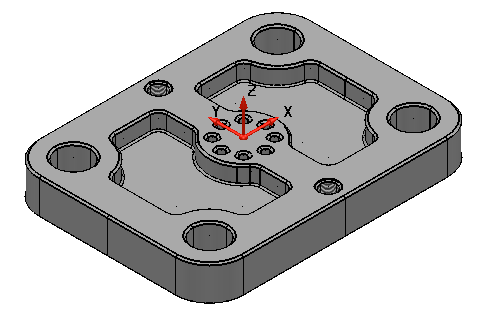

Para cambiar el material de la placa a metal:
  1. Seleccione el sólido.

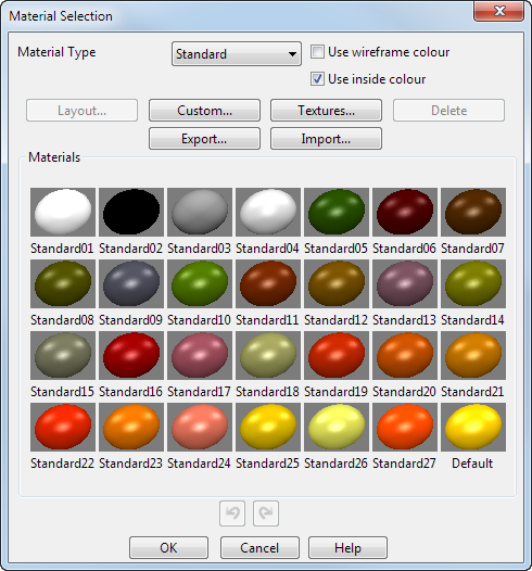

  2. Haga clic en la pestaña Visualización > panel Formato > Material.
    Se abre el cuadro de diálogo Selección del material.
  3. Seleccione Metal en la lista desplegable Tipo de material.
  4. Haga clic en la imagen en miniatura de Acero.
  5. Haga clic en el botón de Aceptar.
