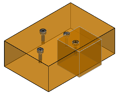

En el siguiente modelo hay un único ensamblaje de nombre test:
Para modificar la definición de componente de la figura Power:
La geometría de la definición del componente se visualiza en la pantalla y se visualiza el árbol de la definición del componente:
de la barra de herramientas de Modificar.
El sólido vuelve a convertirse en un componente. Todos los objetos recuperan la visibilidad y se actualizan todos los componentes que utilizan la definición de componente modificada.
