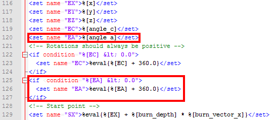

En el siguiente ejemplo se explica cómo modificar un script estándar de un fabricante. Los conceptos que se manejan son los mismos que los de la edición de scripts personalizados.
Para editar un script:
En este ejemplo, se ha definido una variable EA nueva y su valor se especifica con la cadena de caracteres de sustitución de %[angle_a]:
Si la cadena de caracteres devuelve un valor menor que cero, se vuelve a calcular la variable para que tenga el valor actual más 360. Así, el ángulo siempre es positivo.
