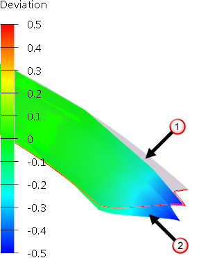

Antes de la deformación

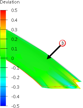

Después de la deformación
— Datos de medición de la malla.
— Modelo de sólido.
— Modelo deformado hacia los datos.

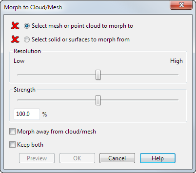

Para deformar hacia una malla o nube:
- Asegúrese de que hay un sólido o superficie visibles.
- Haga clic en la pestaña de Edición > panel de Deformar > Nube/malla para abrir el cuadro de diálogo de Deformar hacia una nube/malla.
- Utilice el cuadro de diálogo de Deformar hacia una nube/malla para deformar el objeto:
- Seleccionar la malla/nube hacia las que se deforma — Active esta opción y seleccione la malla o nube de referencia de la deformación. Cuando ha seleccionado una nube o malla adecuadas, el icono de
se transforma en el de
- Seleccione el sólido/superficie desde el que se deforma — Active esta opción y seleccione el modelo de sólido o superficie en el que va a ejecutar la deformación. Cuando ha seleccionado una superficie o un sólido adecuados, el icono de
- Resolución — Utilice la barra deslizante para controlar la precisión de la deformación.
- Con una resolución baja, la deformación es más rápida, pero los detalles pequeños se suavizan. Con una resolución alta, la deformación es más lenta, pero los detalles pequeños se conservan.
- Potencia — Utilice la barra deslizante o introduzca un valor para controlar el movimiento de la deformación.
- Con un valor de 100%, la deformación mueve el sólido o la superficie hasta la malla o la nube. Si lo desea, puede mover el sólido o la superficie una distancia mayor o menor. Por ejemplo, con 50% la geometría CAD se deforma hacia los datos de medición quedando a medio camino.
- Deformar desde la nube/malla — Active esta opción para aplicar una deformación inversa y mover la geometría CAD en la dirección opuesta a los datos de medición. Permite compensar artefactos del proceso de fabricación, como la recuperación elástica.
- Conservar ambos — Active esta opción para conservar ambos modelos CAD, el anterior y el posterior a la deformación.
- Vista previa — Haga clic en este botón para acceder a una vista previa de la deformación.
