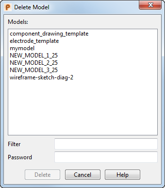

Puede eliminar de la base de datos los modelos innecesarios. Puede eliminar los modelos que se almacenan fuera de la base de datos igual que cualquier otro fichero utilizando el Explorador de Windows.

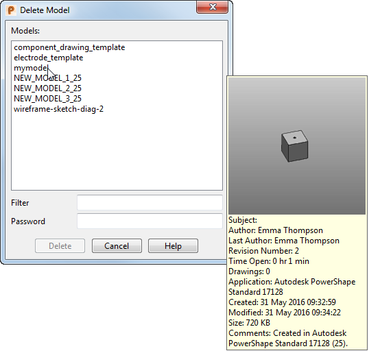

puede navegar por la lista. El mensaje de ayuda incluye una miniatura del modelo e información del fichero.
Seleccione varios nombres de modelo para eliminarlos utilizando las combinaciones tradicionales de MAYÚS - clic
o CTRL - clic
. Pase el cursor por encima de la selección para ver las miniaturas.
Este filtro no distingue mayúsculas y minúsculas. El filtro de *.VL recoge los modelos de extensión .VL y los de extensión .vl.
Para acceder a más información, consulte la sección de Opciones de filtro.
Se recomienda utilizar las iniciales de los diseñadores en las extensiones de los nombres. Por ejemplo, mymodel.vnl.

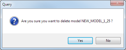

Haga clic en el botón de Sí para eliminar el modelo de la base de datos y volver al cuadro de diálogo de Eliminar el modelo. Si la opción de Utilizar la papelera de reciclaje está activada en la página de Modelo del cuadro de diálogo de Opciones, el modelo se envía a la papelera de reciclaje (si queda sitio). En caso contrario, el modelo se elimina del sistema de forma permanente.
Haga clic en el botón de No para volver al cuadro de diálogo sin eliminar el modelo.
