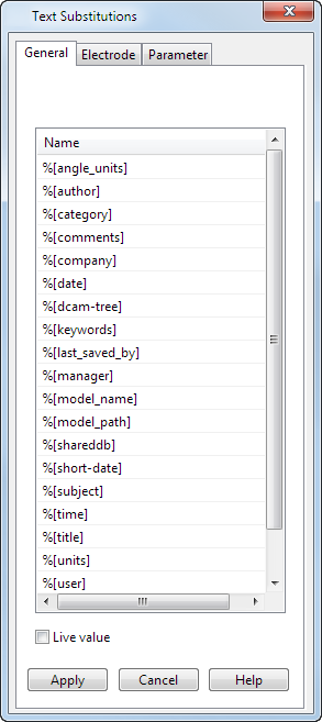

- Haga clic en el botón de
de la barra de herramientas de Texto para abrir el cuadro de diálogo de Sustituciones de texto:

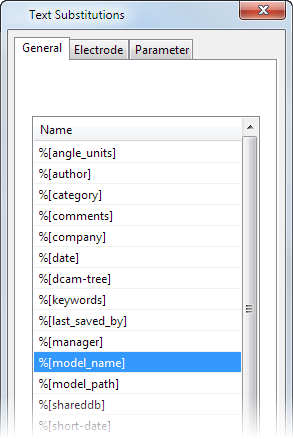

- Seleccione la cadena de caracteres de sustitución correspondiente.
- Active la opción de Valor en directo para volver a evaluar la sustitución cada vez que se dibuja texto.

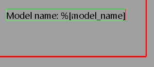

- Haga clic en el botón de Aplicar.
- Haga clic en el botón de Cancelar y en el dibujo para visualizar el texto sustituido. En este ejemplo, el nombre del modelo era sub-text.
