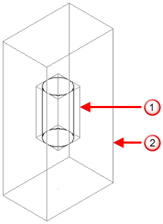

Cuando está desactivada, el cuadro de diálogo no se abre y la opción de Generar figuras Power del menú contextual de componente tiene uno de los siguientes efectos:
Active esta opción para marcar la figura Power huérfana como obsoleta. La figura Power huérfana se elimina del árbol cuando se activa la opción de Generar figuras Power en el menú contextual de ensamblaje.
Desactive esta opción para eliminar las figuras Power huérfanas del modelo.
