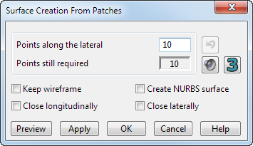

Se abre el cuadro de diálogo de Creación de superficies a partir de parches:
Puede hacer clic en la ventana de gráficos o capturar datos de puntos con una sonda.
El campo de texto de Puntos restantes visualiza el número de puntos necesarios para completar la curva lateral actual; el número se reduce con cada punto introducido.
Se pueden crear varias laterales, que no tienen por qué tener la misma cantidad de puntos.
Utilice las otras opciones del cuadro de diálogo que desee:
— Anula el último punto introducido.
— Utilice estos botones para activar y desactivar el sonido.
— Abre una ventana que indica el número de puntos necesarios para configurar la curva lateral actual.
