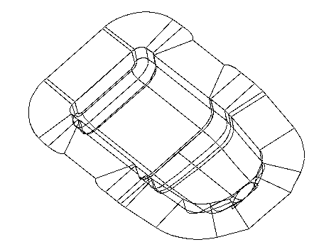

Imagine que se tiene el siguiente diseño de modelo:
Se puede utilizar el sombreado de contrasalidas para visualizar áreas en las que será complicado o imposible extraer la herramienta de molde:
