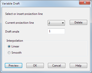

Este cuadro de diálogo añade ángulos de desmoldeo variables a la superficie de desmoldeo.

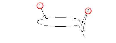

Las líneas de proyección se dibujan en los extremos de la curva compuesta para marcar los ángulos de desmoldeo de la superficie de desmoldeo.
Curva compuesta.

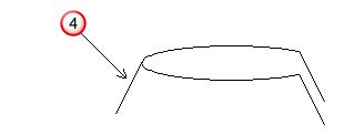

Líneas de proyección.
Si la curva compuesta es cerrada, no se dibujan líneas de proyección.

Línea de proyección actual — Aquí figura el número de la línea actual. Puede seleccionar una líneas de proyección en la lista desplegable o en la pantalla.
Eliminar — Elimina la línea de proyección actual. No puede eliminar las líneas de proyección de los extremos de la curva compuesta.
Ángulo de desmoldeo — El ángulo de desmoldeo de la línea de proyección actual. Si se cambia el ángulo, la líneas de proyección actual se traslada a la posición nueva. Si se visualiza la superficie de vista previa e introduce una línea de proyección nueva, el valor del ángulo de desmoldeo procede de la superficie de la vista previa.
Interpolación — Puede modificar los ángulos de desmoldeo linealmente o con suavizado entre las líneas de proyección.
Lineal.
Suave.
Vista previa — Visualiza la superficie de desmoldeo utilizando la configuración actual del cuadro de diálogo. Puede continuar introduciendo cambios en el cuadro de diálogo hasta que esté satisfecho con la superficie de desmoldeo previsualizada.
Aceptar — Crea la superficie de desmoldeo en el modelo y cierra el cuadro de diálogo.
Cancelar — Cierra el cuadro de diálogo sin crear una superficie de desmoldeo.
