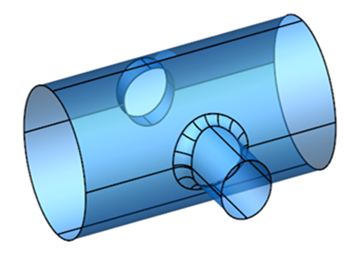

Un empalme es el redondeo de una esquina interior o exterior que se forma en la intersección de dos superficies. PowerShape puede generar una superficie de empalme de radio constante entre cualquier par de superficies que se intersequen.
Una superficie de empalme típica entre dos superficies intersecantes.
