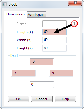

- Haga doble clic en uno de los primitivos seleccionados.
Se abre el cuadro de diálogo de edición de los primitivos seleccionados, por ejemplo, el cuadro de diálogo de Bloque.
— Las propiedades que no coinciden entre los primitivos seleccionados se destacan en rosa.
— Cuando se sitúa el cursor encima de una propiedad, se visualiza el rango de valores.
