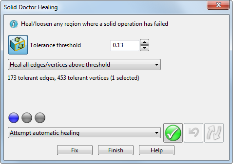

Utilice el cuadro de diálogo de Sellado con el Reparador de sólidos para sellar o relajar una zona en la que ha fallado una operación de sólido.
Puede sellar (reducir) o relajar (ampliar) las tolerancias de borde. Si una operación de sólido falla, pruebe a ampliar las tolerancias de borde en ese área.
Utilice los botones de y
para activar o desactivar el umbral que está utilizando.
Cuando se visualiza el icono de , seleccione una entrada de la lista desplegable para sellar una zona.
Cuando se visualiza el icono de , seleccione una entrada de la lista desplegable para relajar una zona.
