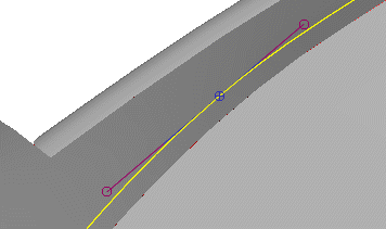

Para editar una curva bézier detectada:
Se visualizan los puntos clave de la curva:

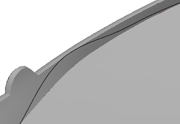

La curva constituye la forma nueva y se mantiene en la superficie del modelo.

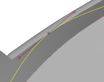

Puede utilizar un acceso directo del teclado para desfasar puntos de una curva bézier detectada en la que los puntos tienen relaciones de dependencia con una superficie.
Para desfasar puntos de una curva bézier detectada:
o la de Ctrl y
para desfasar los puntos de la curva. Si los puntos de la curva tienen relaciones de dependencia con una superficie, se desfasan a lo largo de la normal de la superficie en la curva.
