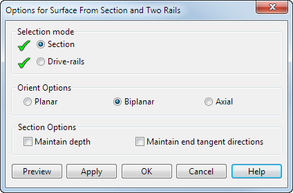

Si hace clic en el botón de Avanzado del cuadro de diálogo de Creador inteligente de superficies durante la creación de una superficie utilizando la opción de Dos raíles, se abre el cuadro de diálogo de Superficie a partir de una sección y dos raíles. Utilice este cuadro de diálogo para configurar las opciones avanzadas de creación.
En la mayoría de los casos, la opción predeterminada proporciona el resultado correcto. Si hace clic en el botón de Vista previa y la superficie resultante no tiene el aspecto deseado, utilice alguna de las otras opciones.

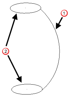

Ángulo tangente en la intersección del perfil y la curva conductora.
Curva conductora.
Ángulo tangente en la intersección de la superficie y la curva conductora.
