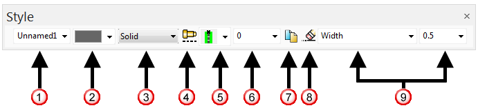

Para cambiar el estilo de los objetos con la barra de herramientas de Estilo:
La lista desplegable de Nombre del estilo incluye una lista de nombres de estilos. Cuando crea estilos nuevos, puede cambiar sus nombres utilizando esta lista desplegable. También puede seleccionar estilos de esta lista desplegable para utilizarlos en objetos.Cuando selecciona una entrada de la lista desplegable de Nombre del estilo, se previsualiza el estilo.
A los estilos nuevos se les asigna un nombre predeterminado, que no figura en la lista desplegable de Nombre del estilo a menos que haya un objeto seleccionado que utilice ese estilo o que se hayan seleccionado los atributos que determinan ese estilo. Para poder seleccionar un estilo nuevo con su nombre, cambie el nombre introduciendo uno nuevo en la lista desplegable de Nombre del estilo.
Utilice la lista desplegable de Color para cambiar el color del estilo.
Utilice la lista desplegable de Patrón de la línea para seleccionar un patrón que aplicar a las líneas de los objetos seleccionados.
Haga clic en este botón para crear un patrón de línea discontinua o basada en símbolos utilizando el cuadro de diálogo de Patrones de línea personalizados.
Seleccione una justificación de línea.
Cuando imprime en un plóter, especifique la plumilla del plóter que se utiliza en un estilo específico. Si la plumilla tiene un valor de 0, PowerShape selecciona automáticamente la plumilla más apropiada, buscando el mayor grado de coincidencia entre los estilos y las plumillas disponibles.
Haga clic en este botón para copiar el estilo actual. Utilice el cuadro de diálogo de Nombre del estilo nuevo para asignar un nombre nuevo a la copia del estilo.
Haga clic en este botón para eliminar estilos y patrones que no utilice con el cuadro de diálogo de Eliminar los estilos y los patrones no utilizados.
Configure las opciones de grosor/espacio y anchura de la línea.
Los objetos seleccionados utilizan el estilo especificado. Puede que tenga que anular la selección de los objetos para ver el estilo nuevo.
Los nombres de los estilos de los objetos se cambian por los nombres de los estilos existentes con cuya configuración coinciden. Si no hay ningún estilo con cuya configuración coincida, se crea un estilo nuevo.
Por defecto, todos los objetos que cree a partir de ahora van a utilizar la nueva configuración. Puede cambiar la configuración predeterminada para que los atributos nuevos se utilicen únicamente en objetos del modo de creación seleccionado o en objetos que pertenecen a un grupo determinado (por ejemplo, si el objeto es alámbrico, todos los objetos alámbricos utilizan ese estilo). Para cambiar la configuración predeterminada, active la opción correspondiente de la página de Formato del cuadro de diálogo de Opciones.
