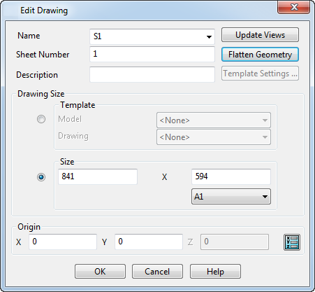

Utilice este cuadro de diálogo para modificar dibujos:
Nombre — Introduzca el nombre del dibujo. Asigne al dibujo un nombre relevante. Para utilizar un dibujo como plantilla, el nombre de su modelo tiene que contener la palabra «plantilla».
Número de la hoja — Utilice esta opción para distinguir entre dos dibujos con el mismo Nombre. Los dibujos tienen un nombre de dibujo único en el formato Nombre (número de la hoja); por ejemplo, Fred (1)........ Fred (n). Si los números de las hojas de los dibujos no son consecutivos después de cambiar un número, vuelva a numerar las hojas automáticamente haciendo clic en el botón de Sí cuando se le pregunta si desea volver a numerar.
Descripción — Introduzca una descripción del dibujo y sus contenidos.
Actualizar las vistas — Haga clic en este botón para actualizar el contenido de las vistas de sección y de las vistas ocultas del dibujo.
Aplanar la geometría — Haga clic en este botón para aplanar objetos alámbricos de 3D en el dibujo (la coordenada Z de los objetos pasa a ser cero).

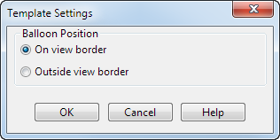

Plantilla — Puede utilizar un dibujo de otro modelo como plantilla.

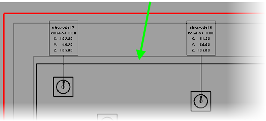

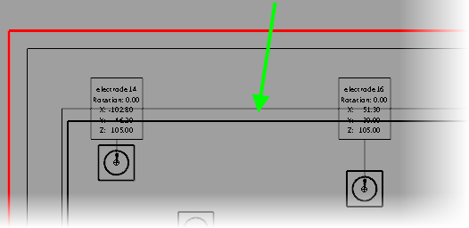

La opción seleccionada determina la posición de los globos en todos los dibujos que se crean con la plantilla de dibujo.
Tamaño — Las dimensiones predeterminadas del dibujo. Para modificar el tamaño del dibujo, active la opción de Tamaño. Puede modificar la Anchura y la Altura del dibujo o seleccionar en la lista un tamaño de papel estándar.
Origen — Modifique el origen del espacio de trabajo global del dibujo. Por defecto, el origen está en la esquina inferior izquierda del dibujo y se señala con un círculo y una cruz:
Para especificar las coordenadas:
Posición — Haga clic en este botón para abrir el cuadro de diálogo de Posición y utilice las herramientas de introducción de posiciones.
Aceptar — Introduzca los cambios en el dibujo y cierre el cuadro de diálogo.
Cancelar — Descarte los cambios y cierre el cuadro de diálogo.
