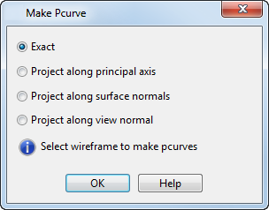

Puede crear curvasP a partir de elementos alámbricos de una superficie, dentro de una tolerancia, o proyectando elementos alámbricos en una superficie:
de la barra de herramientas de Recortar una zona para abrir el Cuadro de diálogo de Crear una curvaP:
Después de seleccionar la opción de Exacto seleccione los elementos alámbricos
Seleccione únicamente elementos alámbricos de la superficie, porque los que estén por encima o por debajo no se puede utilizar para crear curvasP con este método.

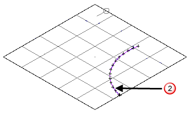

Las curvasP creadas únicamente se crean con los elementos alámbricos que tocan la superficie; se ignoran los elementos alámbricos que se extienden más allá de la superficie. Puede verlo en el siguiente ejemplo
Los elementos alámbricos no se han dibujado para que las curvasP se vean con una mayor claridad.
