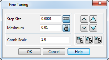

Puede utilizar el cuadro de diálogo de Reajustar para mover ligeramente los puntos de una curva, curva compuesta o curva de superficie.
Para reajustar una curva:
o
. Puede especificar el valor como un tanto por ciento
del valor Máximo o en unidades

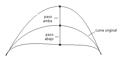

, únicamente puede mover el punto desde la posición original con un valor menor que este. Si no está bloqueado
, no hay límite en la distancia a la que puede estar el punto.
— Haga clic en estas flechas para subir o bajar el punto. Cada clic en alguna de las flechas pequeñas desplaza el punto en X, Y o Z el incremento configurado en el Tamaño del paso. Cada clic en alguna de las flechas grandes desplaza el punto cinco veces el valor del incremento configurado en el Tamaño del paso.
También se pueden utilizar las flechas del teclado de arriba y abajo para desplazar el punto la distancia que marca el incremento configurado en el Tamaño del paso.
— Estos botones permiten bloquear y desbloquear el movimiento en la dirección X, Y o Z de forma independiente.
