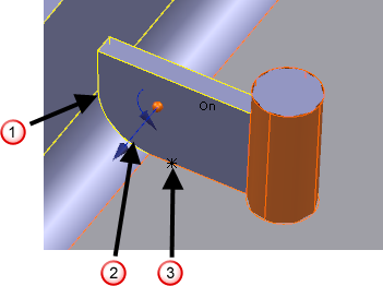

Utilice la opción de
de la barra de herramientas de Rotar para especificar el eje de rotación utilizando un arco configurado con tres puntos.
La barra de herramientas se actualiza para reflejar la selección.
y
. El eje de rotación se crea en el centro del arco:

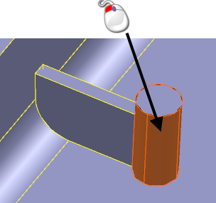

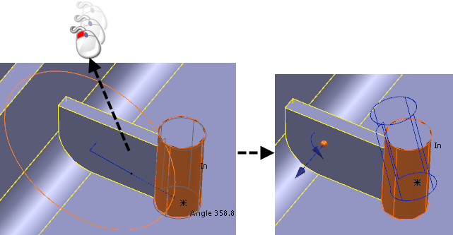

para rotar la cara y actualizar toda la geometría asociada.
para cerrar la barra de herramientas.
