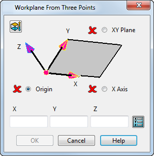

En el cuadro de diálogo se visualiza un plano de trabajo con una opción de selección de los tres puntos:
para configurar las coordenadas con el cuadro de diálogo de Posición.
Cuando se introducen coordenadas,
se transforma en
. Tiene que configurar las coordenadas de los tres puntos. Se abre un mensaje de error cuando configura puntos coincidentes o cuando los tres puntos pertenecen al mismo eje.
para rotar el eje Z 180
alrededor del eje X. El eje Z se mantiene fijo durante la rotación.
