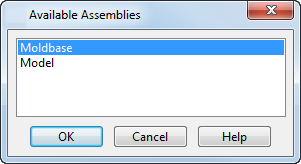

Si hay al menos dos ensamblajes en el modelo, seleccione el ensamblaje que se va a utilizar para crear la tabla con el cuadro de diálogo de Ensamblajes disponibles:
- Haga clic en el botón de Aceptar.

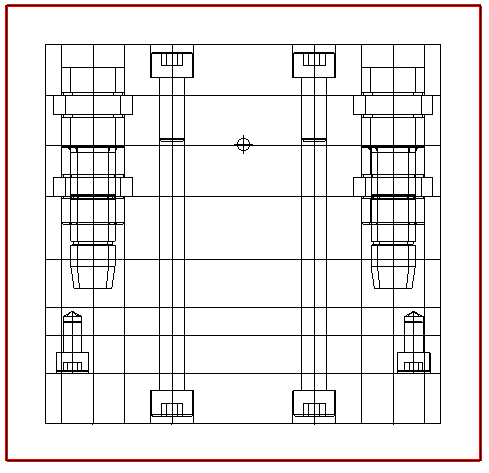

Si el ensamblaje está en una vista de dibujo activa, en la tabla se asignan etiquetas a los componentes y en la vista de dibujo hay globos con esas etiquetas que identifican los componentes. La forma de los globos se selecciona en la página de Globos del cuadro de diálogo de Opciones.
Aquí hay un ensamblaje en una vista activa:
Se ha creado la siguiente tabla para el ensamblaje:
