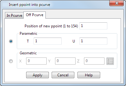

Utilice esta pestaña para insertar puntosP modificando la forma de la curvaP.
En el siguiente ejemplo se ven las opciones de este cuadro de diálogo.
Posición del puntoP nuevo — Determina la posición del puntoP nuevo de la curvaP. Por ejemplo, si se introduce 3, el puntoP se pasa a tener el número 3 y los puntosP originales del 3 en adelante se actualizan.

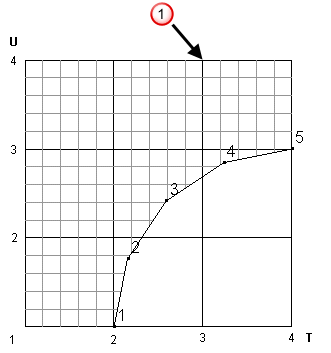

En este ejemplo, se desea introducir un puntoP nuevo en T = 3 y U = 4

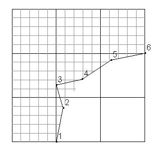

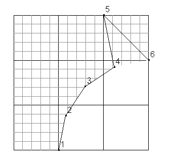

Para que el puntoP nuevo esté entre los puntosP 4 y 5 hay que introducir el valor de 5 en el campo de Posición. Puede verse el resultado abajo:
Introduzca las coordenadas X Y Z o haga clic en el botón de Posición
para abrir el cuadro de diálogo de Posición, que permite utilizar herramientas de introducción de posiciones.
