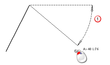

Para crear una línea individual:
Cuando introduce posiciones, se visualiza una línea elástica que va desde la posición inicial de una línea nueva hasta la posición del cursor.
También se visualizan el ángulo y la longitud de la línea desde la horizontal
, en función de si la cuadrícula está activada en el cuadro de diálogo de Opciones.
Estos valores cambian con el movimiento del cursor.
Cuando introduce la posición final de la línea, la línea elástica desaparece. Se vuelve a visualizar si introduce la posición inicial de una línea nueva.
