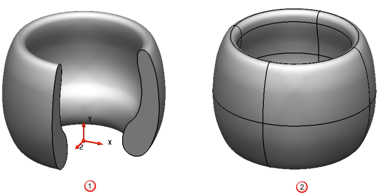

El sólido de revolución puede ser abierto o cerrado:
- En un sólido de revolución abierto, los objetos alámbricos o de texto se rotan alrededor del eje con un ángulo de 270
- En un sólido de revolución cerrado, los objetos alámbricos o de texto se rotan alrededor del eje con un ángulo de 360
Cuando se crea el sólido, se puede modificar el ángulo del sólido abierto de revolución:

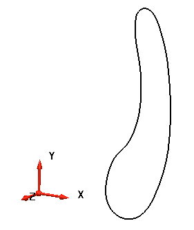

- Seleccione un objeto de texto o alámbrico, por ejemplo:
- Haga clic en el botón de Plano principal (barra de Estado) del eje alrededor del que va a realizar la rotación. En este caso, haga clic en el botón de Plano principal en el que hay una Y
para rotar la curva alrededor del eje Y.

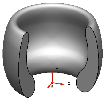

- Haga clic en la pestaña de Sólido > panel de Crear > Revolución para visualizar el sólido. El sólido se visualiza en el árbol de figuras de sólido.
- Cree un sólido abierto:
- arrastrando los controles;
- haciendo doble clic en el sólido para abrir el cuadro de diálogo de Revolución e introducir un Ángulo nuevo.
En un sólido abierto de revolución únicamente se añaden recubrimientos en los extremos si el objeto alámbrico o de texto es plano y cerrado.
