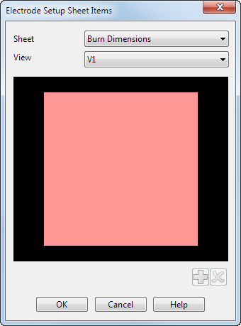

Utilice este cuadro de diálogo para añadir más elementos a un dibujo de electrodo manualmente. Para abrir este cuadro de diálogo, haga clic en el botón de
del cuadro de diálogo de Editar el electrodo.
Hoja — En la lista, seleccione la hoja de configuración que desee modificar.
Vista — En la lista, seleccione la vista a la que vaya a añadir elementos.
— Haga clic en este botón para añadir los elementos seleccionados a la vista. Los elementos añadidos se visualizan en la vista de gráficos y se sombrean de verde.
— Haga clic en este botón para eliminar de la lista los elementos seleccionados. Únicamente puede eliminar elementos que se han añadido manualmente.

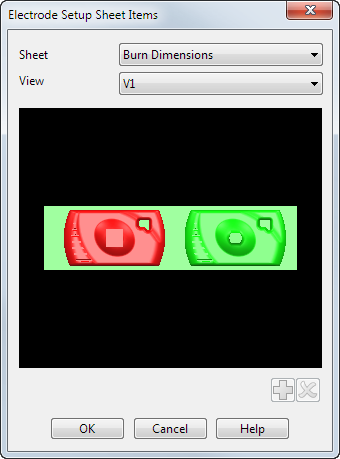

Por ejemplo, para añadir elementos a una vista de dibujo:
Se despliega el menú contextual de Electrodo.
Se abre el cuadro de diálogo de Editar el electrodo.
Se abre el cuadro de diálogo de Elementos de la hoja de configuración del electrodo.
Los elementos desaparecen de la vista de gráficos.
Los elementos se añaden a la vista de hoja de configuración.
