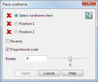

La opción de Insertar inserta una curva entre dos puntos de un solo objeto o de objetos independientes. La curva se copia del elemento alámbrico seleccionado.
Para insertar elementos alámbricos entre dos puntos:
Se visualizan dos puntos en el elemento alámbrico seleccionado y se abre el cuadro de diálogo de Posicionar la curva:
Puede utilizar cualquier línea o curva abierta.
El siguiente ejemplo visualiza la curva rotada -90
