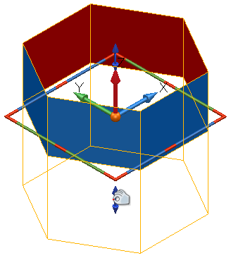

Seleccione el primitivo para visualizar sus controles gráficos.
Cada primitivo tiene unos controles similares a los de los planos de trabajo, como se ve abajo. Algunos de los controles gráficos que se visualizan son exclusivos de cada primitivo.
Estos controles del tipo de los planos de trabajo se utilizan para:
A continuación se describen los controles gráficos exclusivos de cada primitivo. En general:
A medida que va arrastrando el control, en la pantalla se va visualizando la dimensión actualizada. El aumento o la disminución en el valor de la dimensión depende del factor de zoom. Para trabajar con incrementos reducidos, acerque la vista; para trabajar con incrementos mayores, aleje la vista.
Los controles de arrastre de las superficies primitivas detectan otros elementos geométricos del modelo

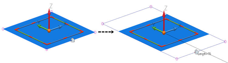

Seleccione un borde y arrástrelo para modificar la anchura o la longitud de un plano:
Seleccione un control de esquina
y arrástrelo para mover la esquina a la posición nueva. La superficie se convierte automáticamente en una Superficie Power:

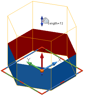

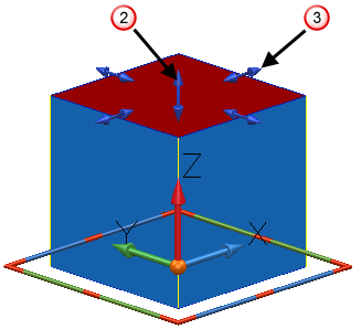

Seleccione el control superior
y arrástrelo para modificar la altura del bloque.
Haga clic en los controles de borde
y arrástrelos para modificar el ángulo de desmoldeo de un lado.
Seleccione un borde y arrástrelo para modificar la anchura o la longitud del bloque.

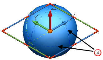

Seleccione cualquiera de las curvas azules
y arrástrelas para modificar el radio de la esfera.
y arrástrelo para modificar la altura del cilindro.
Seleccione el borde y arrástrelo para modificar el radio del cilindro.
y arrástrelo para modificar la altura del cono.
Seleccione el borde superior
y arrástrelo para modificar el radio del cono.
Seleccione el borde inferior
y arrástrelo para modificar el radio de la base del cono.

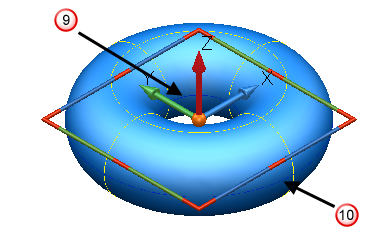

Seleccione la curva interior
y arrástrela para cambiar el radio menor del toroide.
Seleccione la curva exterior
y arrástrela para cambiar el radio mayor del toroide.

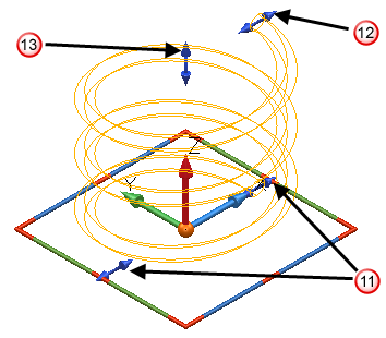

Seleccione cualquiera de estos controles
y arrástrelos para modificar el radio de la base del muelle.
Seleccione este control
y arrástrelo para modificar el radio superior del muelle.
y arrástrelo para modificar la altura del muelle.
Utilice los controles azules
para modificar la longitud y la longitud negativa de la superficie extrudida.
Para modificar la longitud, seleccione el control superior y arrástrelo hasta alcanzar la altura deseada.
También puede arrastrar el control en la dirección Z negativa:
