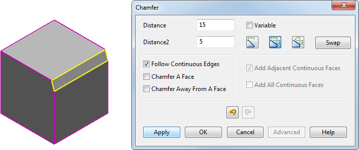

Para crear un chaflán utilizando dos distancias:
- Haga clic en el botón de
del cuadro de diálogo de Chaflán.
- Introduzca un valor en el campo de Distancia.
- Introduzca un valor en el campo de Distancia 2.
- Seleccione un borde un sólido.
- Haga clic en el botón de Aplicar para crear un chaflán con dos distancias. El chaflán del siguiente modelo se ha creado introduciendo una Distancia de 15 y una Distancia 2 de 5.
Consejo:
- Haga clic en el botón de Intercambiar
para intercambiar el efecto de distancias desiguales.
