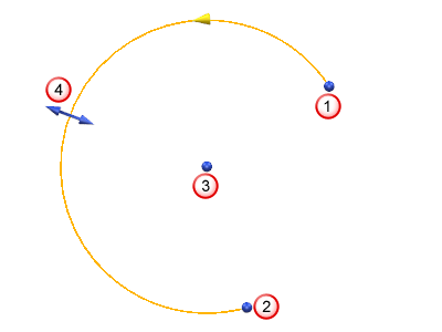

A continuación figuran los controles gráficos que se visualizan:
El control
mueve el punto inicial del arco y el control
el final. En un arco completo, los controles
y
coinciden.
El control
mueve la posición central del arco.
El control
edita el radio del arco.
Cuando edita una dimensión de un arco, por ejemplo, el radio, esta se visualiza en la pantalla cuando arrastra el control. El aumento o la disminución en el valor de la dimensión depende del factor de zoom.
En el caso de un arco completo, cuando arrastra el control que corresponde a los controles
y
, el control se divide en dos mitades. Un control se mueve con el cursor del ratón y el otro se queda fijo. El arco completo se convierte en un arco parcial.
Si los controles
y
de un arco parcial se arrastran para coincidir, el arco se convierte en un arco completo.
Si está editando un arco de empalme, los resultados de la modificación afectan a las dos líneas.
