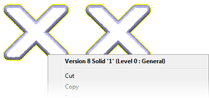

Utilizando los símbolos de ejemplo de abajo:
- Haga clic en Fichero > Opciones > Opciones de la aplicación > Objeto > Sólidos para desplegar las opciones de modelado de sólido.
- Active la opción de Convertir los triángulos inconexos en un único sólido.
- Seleccione los símbolos:

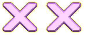

- Haga clic en la Pestaña de Sólido > panel de A partir de elementos > A partir de superficies/mallas.
Los dos símbolos se convierten en un único sólido:
