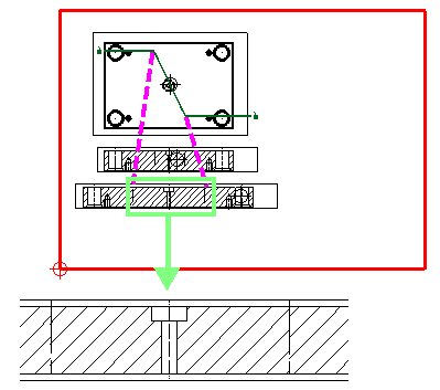

Observe el siguiente ejemplo:
La sección escalonada se proyecta para generar una sección del mismo tamaño que la vista original. Esta proyección no se puede utilizar para realizar mediciones precisas.
La sección resaltada de arriba permite ver cómo se ha aplanado la sección escalonada para proporcionar una representación más fiel de la sección del agujero. La sección aplanada ahora se puede medir con precisión.

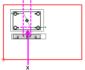

Si una sección escalonada tiene menos de 1 mm en la dirección de la vista, la línea de sección no es válida. En el siguiente ejemplo, si la X está por debajo de 1 mm, la línea de sección no es válida y se abre un mensaje de error.
