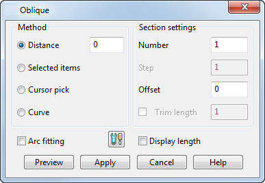

Puede crear curvas a partir de secciones oblicuas de una superficie, sólido, malla o componente.
Para crear una curva oblicua:
El plano principal del plano de trabajo activo se utiliza para definir el plano que se interseca con las superficies y sólidos para crear la curva oblicua.
Si no hay ningún plano de trabajo activo, se utiliza el plano principal del espacio de trabajo global.
Se visualiza un plano para que se vea por dónde cortan los objetos las curvas oblicuas:
Método
Seleccione alguno de los siguientes métodos de creación de curvas:
de la barra de Estado.
Cuando se introduce una distancia, el plano se traslada a la posición nueva de la curva oblicua. Introduzca un valor de 20. El plano se traslada para reflejar el cambio.
Configuración de secciones
En el siguiente ejemplo se ha utilizado un valor de desfase de 5.
para abrir el cuadro de diálogo de Ajuste de arcos.
