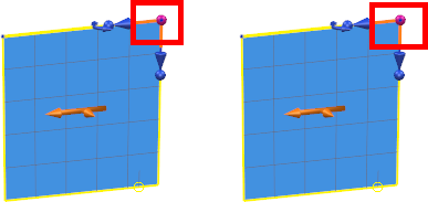

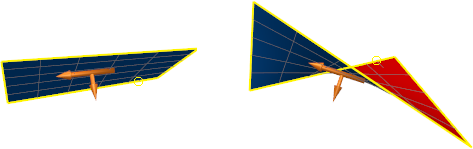

En estos ejemplos, se han arrastrado los dos puntos de esquina de las superficies para cambiar su forma desde un plano estándar. La tecla N se ha utilizado en la imagen de la derecha para mover la superficie en una dirección perpendicular a la normal de la superficie.
El efecto no es visible hasta que rota las superficies, como se ve en los siguientes ejemplos rotados.
