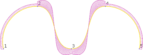

Se pueden visualizar los peines de curvatura de las curvas, curvas compuestas y curvas de superficie seleccionadas.
Los peines de curvatura representan la curvatura de una curva. Los peines de curvatura son menores en los puntos en los que hay menos curvatura y mayores en los que hay más.
Por defecto, se dibujan dos peines de curvatura: uno a lo largo de la normal a la curva y el otro a lo largo de la normal a la vista. Se puede decidir qué peine de curvatura se visualiza con la página de Análisis de las curvas del cuadro de diálogo de Opciones (Fichero > Opciones > Opciones de la aplicación).
Los peines de curvatura del tipo «a lo largo de» las normales a las curvas de superficie representan la curvatura normal a lo largo de las curvas y apuntan a lo largo de la normal a la superficie
