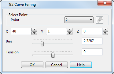

Utilice el cuadro de diálogo de Alisado de curvas G2 para modificar la forma de una curva G2.
Punto — El punto seleccionado. Se puede cambiar por otro con el selector.
— Para configurar la dirección de la tangente con precisión, haga clic en este botón para abrir el cuadro de diálogo de Dirección. Rellene el cuadro de diálogo con valores de dirección nuevos y haga clic en botón de Aceptar.
X Y Z — Las coordenadas del punto seleccionado. Puede utilizar los botones de flecha para aumentar o reducir los valores 1 mm (incluso si las unidades están en el sistema imperial).
Desfase — (Opción no disponible en los puntos finales de las curvas abiertas) Cambia la dirección de la curva cuando pasa por el punto. También se puede utilizar la barra deslizante para cambiar el valor de desfase.
— Curva original.
— Aumente el desfase en el punto 2.
— Reduzca el desfase en el punto 2.
Magnitud — (Opción únicamente disponible en los puntos finales de las curvas abiertas). Modifica la magnitud tangente del punto. También se puede utilizar la barra deslizante para modificar el valor de magnitud.
— Curva original.
— Aumente la magnitud en el punto 2.
— Reduzca la magnitud en el punto 2.
Tensión — (Opción no disponible en los puntos finales de las curvas abiertas) Configura la fusión de la curva en cada lado del punto. El valor de tensión también se puede modificar con la barra deslizante.
— Curva original.
— Aumente la tensión en el punto 2.
— Reduzca la tensión en el punto 2.
Aceptar — Guarda los cambios y cierra el cuadro de diálogo.
