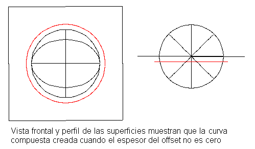

Sin embargo, si introduce un valor distinto de cero en el campo de Espesor del desfase, se visualizan las normales de las superficies seleccionadas
El desfase se produce en la dirección de la normal de la superficie en cada punto de intersección de los objetos. Puede hacer clic en las normales de las superficies para cambiar su dirección. Esta acción cambia la forma en la que los objetos se intersecan cuando los desfasa.
Cuando hace clic en el botón de Aceptar, el programa calcula dónde se intersecan las superficies si se desfasan con el espesor y crea curvas en la intersección
