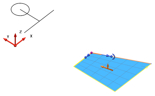

En el siguiente ejemplo se visualiza un plano con una esquina seleccionada, preparado para detectar el centro del círculo en la dirección que indica la flecha.

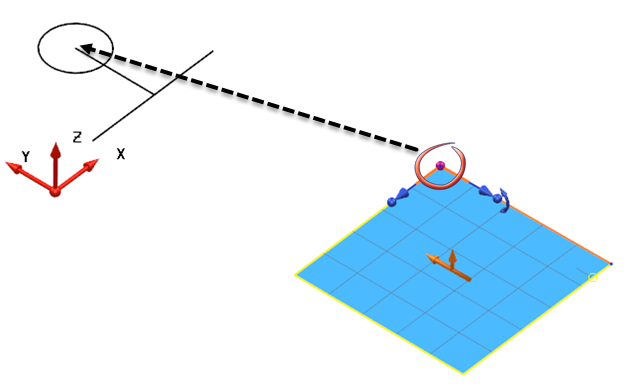

En el siguiente ejemplo se visualiza el punto de la esquina arrastrado y habiendo detectado el centro del círculo.

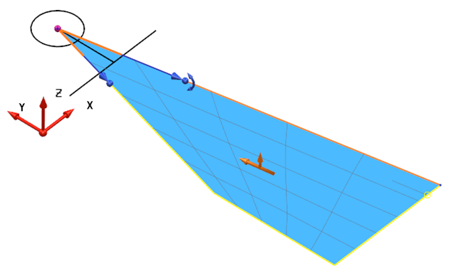

En el siguiente ejemplo se visualiza el punto de esquina arrastrado al centro del círculo, pero utilizando la tecla X para bloquear el eje X.
