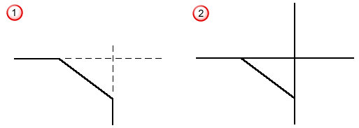

Un chaflán es una línea especializada creada entre dos líneas.
En las siguientes dos líneas:
Abajo se visualiza un chaflán
entre las líneas originales
Hay dos opciones de chaflán disponibles:
Un chaflán se define de cualquiera de las siguientes maneras:
y la distancia a lo largo de la primera línea
(medida desde el punto de intersección de las dos líneas):
y el ángulo
desde la primera línea:
(medidas desde el punto de intersección de las dos líneas):
