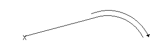

Por ejemplo, imagen que tiene una posición inicial de línea
y un arco como los siguientes:

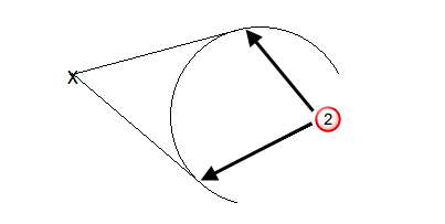

En este caso, la línea es tangente a dos posiciones del arco
Seleccione una posición del arco que cerca de la tangente deseada.
Para la tangente superior, el arco se selecciona en la posición siguiente (con la excepción de los puntos clave de los arcos):

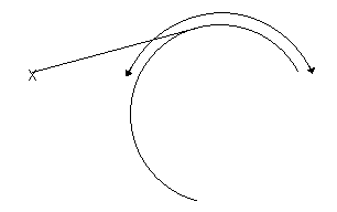

Las posiciones de selección están a ambos lados de la posición en la que la línea es tangente al arco. El lado del arco en el que efectúa la selección determina cómo se recorta el arco. Si el arco se selecciona a la izquierda, se recorta de la siguiente manera:
Si el arco se selecciona a derecha izquierda, se recorta de la siguiente manera:

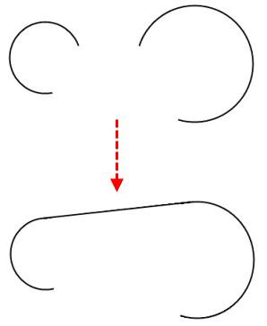

También puede crear una línea que es tangente a dos arcos. En la siguiente imagen se visualiza una línea tangente a dos arcos:
Si la posición tangente está fuera del arco, el punto final del arco más próximo a la posición tangente se prolonga hasta esta posición.
