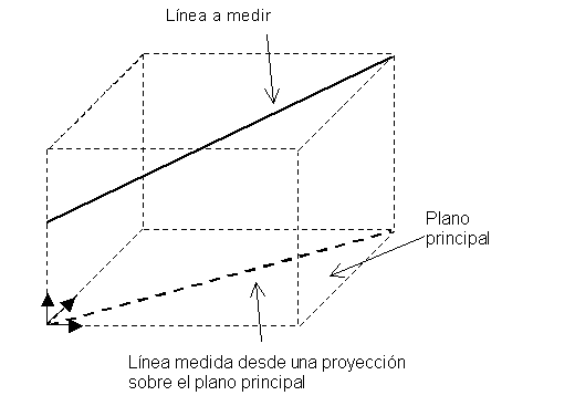

Utilice la opción Proyectado del cuadro de diálogo Calculadora para efectuar mediciones de proyecciones en el plano principal.
En la siguiente imagen se mide una línea a partir de una proyección en el plano principal.

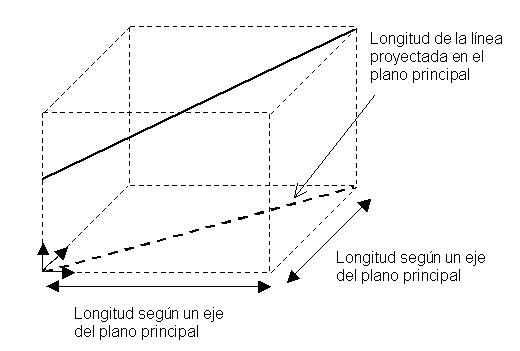

En una proyección se pueden medir tres valores:
- La longitud
- La longitud en cualquiera de los ejes del plano principal.
Para medir la longitud de la proyección:
- Pase el ratón por encima de la línea hasta que se visualice un valor.
- Haga doble clic en la línea para introducir el valor en el campo de expresiones.
Para medir la longitud a lo largo del eje:
- Haga clic en la línea.
- Mueva el ratón en la dirección paralela al eje correspondiente. Cuando mueve el cursor, se visualiza un valor.
- Haga clic para introducir el valor en el campo de expresiones.

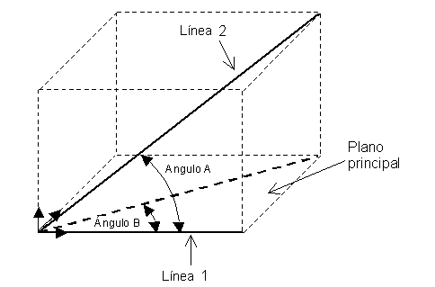

Para medir los ángulos de las líneas y las posiciones que se proyectan en el plano principal:
- Desactive la opción de Proyectado para medir el Ángulo A que forman la Línea 1 y la Línea 2.
- Active la opción de Proyectado para medir el Ángulo B que forman la Línea 1 y la Línea 2.
Nota: No puede calcular las proyecciones de arcos. Si mide un arco, su valor es igual tanto si la opción de Proyectado está activada como si no lo está.
