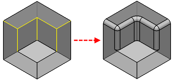

Empalme de trayectoria individual mezclada — Puede empalmar una trayectoria en la que hay empalmes convexos y cóncavos. Utilice
para seleccionar los bordes que se van a empalmar y haga clic en el botón de Aplicar.
para seleccionar en primer lugar los bordes de la trayectoria más larga y después los bordes de las ramificaciones.
Igual que con toda la funcionalidad actual de segmentos de empalme múltiple, utilizar un parámetro parametriza todos los segmentos y todos los empalmes se visualizan como figuras individuales y modificables en el árbol.
