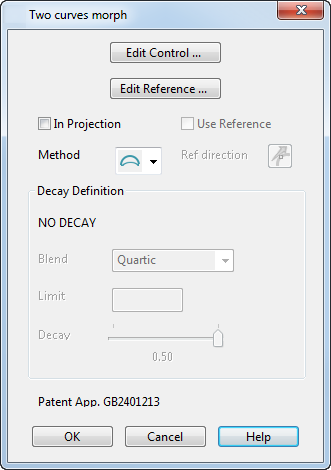

Permite modificar una deformación de dos curvas.
La curva de referencia se visualiza como una línea de puntos y la de control como una continua.
Si en la definición de la deformación se utilizan una curva o superficie de disminución, también se visualizan en forma de línea de puntos. En el modo sombreado, las superficies de disminución se sombrean en un material transparente.
Cuando activa las opciones de Editar el control o Editar la referencia, la curva correspondiente se selecciona y se visualiza la pestaña de Herramientas de curva. Se puede modificar la curva gráficamente o con la barra de herramientas. Algunas ediciones de curva no están permitidas porque entran en conflicto con la definición de la deformación.
Para abandonar el modo de Edición de curvas, seleccione otro elemento del cuadro de diálogo.
En las disminuciones de Curva y de Superficie, únicamente se puede modificar la fusión. Los objetos seleccionados no pueden cambiarse.
En el método de Distancia se pueden cambiar la fusión, el límite y la escala de disminución.
El resto de opciones de esta página están explicadas en la sección de Cuadro de diálogo de Deformación de superficies — Dos curvas.
