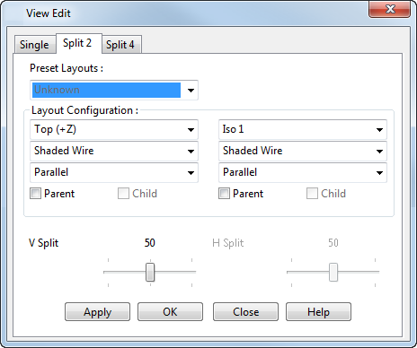

Cuando selecciona una pestaña, el cuadro de diálogo recoge las opciones disponibles en cada vista. Por ejemplo, cuando selecciona la pestaña de Dividir en 2, el cuadro de diálogo recoge las opciones de las dos vistas:
En cada vista puede configurar:
Padre e Hijo — (Únicamente disponible en las vistas de Dividida en 2 y Dividida en 4). Estas controlan la rotación de las vistas. Cuando rota una vista padre, la vista hijo también rota.
Dividida en V — Ajuste la posición de la división vertical que separa las vistas.
Dividida en H — Ajusta la posición de la división horizontal que separa las vistas.
