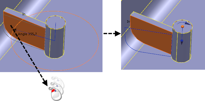

Utilice el botón de

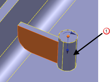

de la barra de herramientas de Rotar para especificar el eje de rotación utilizando la normal de un elemento.
La barra de herramientas se actualiza para reflejar la selección.
El eje de rotación se alinea con la normal de la geometría en ese punto. Los controles gráficos indican la dirección de la rotación.

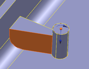

para rotar la cara y actualizar toda la geometría asociada.
