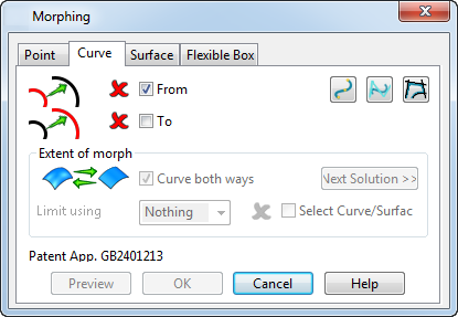

Las opciones de Avanzado permiten seleccionar por separado las dos curvas que se utilizan en la deformación. Además, permite utilizar una curva o una superficie para limitar la zona a la que afecta la deformación.
Desde — Con esta opción activada, seleccione la curva de referencia.
Hasta — Con esta opción activada, seleccione la curva de control.
— Cree una curva de bézier para definir la deformación.
— Cree una curva de B-spline para definir la deformación.
— Dibuje una para definir la deformación.
Curvar en 2 direcciones — Esta opción afecta al grado de limitación de la deformación. Active esta opción para curvar el modelo en dos direcciones relativas a la curva. Desactive esta opción para mantener la distorsión constante a lo largo de un eje controlado por el plano principal actual. Si en el modelo no hay planos de trabajo, se utiliza el plano de trabajo Global.
Limitar con — Seleccione alguna de las entradas de la lista desplegable para limitar la extensión de la deformación con una curva o una superficie. Las opciones son:
Sel. la curva/superficie — Esta opción se activa cuando selecciona una Curva o una Superficie en la lista desplegable. Active esta opción y seleccione la curva o superficie limitadora correspondiente. Si la selección es válida, el icono de
pasa se transforma en

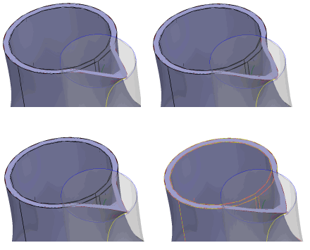

Siguiente solución — Repase las cuatro posibles soluciones y seleccione la que más se ajuste a sus necesidades.
Los puntos se desplazan en función de la distancia que hay desde su punto correspondiente de la curva de Desde y de la distancia que hay desde el punto más próximo de la curva o superficie límite seleccionada. Cuanto más se aproxima el punto a la curva o superficie límite, menos se desplaza el punto. Fuera de la superficie o curva seleccionada, los puntos no se mueven.
