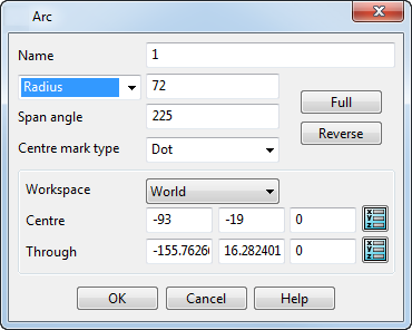

Utilice este cuadro de diálogo para editar arcos. Si está editando un arco de empalme, los resultados de la modificación afectan a las dos líneas.
Cambie el arco seleccionado mientras el diálogo está abierto haciendo clic en otro arco. Edite el arco que acaba de seleccionar de la manera habitual.
Nombre — Visualiza el nombre actual del arco seleccionado. Introduzca un nombre nuevo, si lo desea.
Radio/diámetro — Visualiza el radio/diámetro del arco seleccionado y permite modificar su valor.
Ángulo del tramo — Visualiza el tramo del sector del arco en grados y permite modificar su valor.

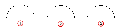

Tipo de marca del centro — Seleccione una entrada de la lista para configurar la visualización de un centro de arco: oculto
, en cruz
o punto
Completo — Convierte un arco parcial en un arco completo.
Invertir — Invierte el arco para que las coordenadas iniciales pasan a ser las finales y viceversa.
Espacio de trabajo — En la lista desplegable, seleccione el espacio de trabajo (global o activo) en el que se edita el arco.
Centro — Visualiza las coordenadas centrales del arco. Para editar los valores, introduzca las coordenadas X Y Z o haga clic en el botón de Posición
para abrir el cuadro de diálogo de Posición, que permite utilizar herramientas de introducción de posiciones.

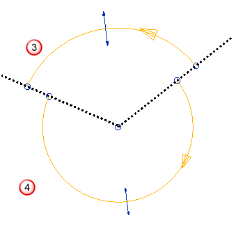

A través — Especifica un punto a través del que tiene que pasar el arco. El arco de modifica teniendo en cuenta el punto a atravesar escogido, como se ve abajo.
y seleccione el punto por el que tiene que pasar el arco:
El arco editado
atraviesa el punto introducido y las tangentes de los puntos finales se mantienen iguales que en el arco original
Si el punto a atravesar seleccionado está fuera de las tangencias del punto final
del arco original
, se invierte el arco:
Las tangentes de los puntos finales se mantienen tanto en el arco original como en el modificado.
