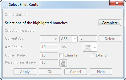

Para comenzar a crear un fillet, seleccione una línea candidata como la línea inicial
Cuando selecciona una línea inicial, PowerShape busca la siguiente línea que conecta con el final de la línea inicial. Una vez que ha localizado esta línea, continúa buscando líneas conectadas hasta alcanzar el final de la ruta actual o una ramificación.
Si solo hay una ruta posible, la detecta automáticamente.
Si se alcanza una ramificación, el cuadro de diálogo de Seleccionar la ruta del fillet la destaca.
Hay dos posibilidades:
En el siguiente ejemplo se visualizan dos líneas candidatas de ramificación
Se ha seleccionado la línea candidata de ramificación de la izquierda. Esta elección hace que la ruta alcance otra línea de ramificación, como se ve a continuación.
Para completar la primera ruta, se selecciona la ramificación vertical.
Ahora se puede configurar la forma del fillet.
