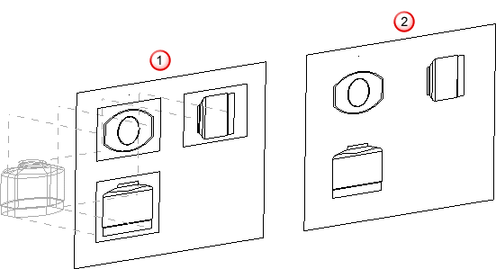

Por ejemplo, puede crear un dibujo del siguiente modelo de ejemplo de dos maneras:
- Cree el modelo de 3D en PowerShape y cree vistas en un dibujo de las distintas proyecciones del modelo
Consejo: Este tipo de dibujo está dentro del modelo y se visualiza tanto en la ventana del modelo como en la de dibujo. Pase de una ventana a otra utilizando la pestaña de Vista > panel de Ventanas > Organizar & cambiar.
- Cree objetos geométricos de 2D directamente en el dibujo
Consejo: Los objetos creados en este tipo de dibujo únicamente existen en el dibujo, no en un modelo.
