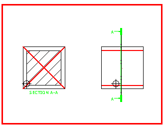

Si introduce cambios en un modelo, se visualiza una cruz roja en las vistas correspondientes para indicar que la vista está desactualizada.
Las vistas se pueden actualizar para visualizar objetos que pertenecen a un modelo pero que no están visibles en la vista. También puede eliminar objetos de una vista pero conservarlos en el modelo.
